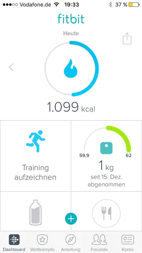

Hi Leute,
ich hatte vor ein paar Tagen aus versehen mein fitbit flex während dem duschen an. Als ich's bemerkt habe, hab ich ihn sofort ins Trockene gelegt und abgetrocknet. Tags drauf musste ich den tracker laden. Seitdem ist bei meiner App das Dashboard verstellt. Normalerweise wurden Schritte oben angezeigt, außerdem Kalorien, Schlaf, etc.
Mittlerweile werden oben groß die Kalorien angezeigt und ich habe noch die Kategorien Training, trinken, Gewicht und essen.
Die Schritte, Schlafaufzeichnung, aktive Minuten, etc. sind verschwunden?
Ist das ein Hinweis auf einen Wasserschaden? Falls nicht, wie kann ich fast alte Dashboard wiederherstellen?
Vielen dank!!

Hallo,
ich habe das gleiche Problem, aber mit Ihrem Tipps konnten das Fehlen nicht behoben werden.
Ich kann zwar die vorhandenen Kacheln verschieben oder wegnehmen, aber z. B. die "Schritte" und "Herzfrequenz" gibt es nicht.
Was kann ich da noch machen?
Danke
Jens

Hallo, exakt genau das Problem habe ich auch seit ein paar Tagen. Hast du inzwischen eine Lösung gefunden?

Schön euch in der Fitbit Community zu sehen @Hallo007 und @Sahan! Könnt ihr mir bitte Screenshots senden indem ersichtlich ist dass die genannten Kacheln fehlen und ihr diese nicht hinzufügen könnt. Ebefalls nennt mir bitte dass jeweilige von euch genutzte Telefonmodell. Somit kann ich eure Informationen weiterleiten und nachforschen wie wir die Schwierigkeiten beheben können.
Ich freue mich auf eure Antworten und wünsche euch einen schönen Tag!

Und es handelt sich um ein IPhone 6.

Danke für die gesendeten Informationen @Sahan! Ich vermute dass dein Tracker derzeit nicht mit deinem Konto verbunden ist und daher die Kacheln fehlen. Wenn du in dein online Dashboard gehst und, oben rechst, auf das kleine Zahnrad klickst sollte dir ein Bild von deinem Tracker erscheinen. Falls dies nicht der Fall sein sollte, rate ich dir dazu deinen Tracker als Ersatzgerät einzurichten indem du den Schritten aus diesem Artikel unserer Hilfe-Seite ausführst.
Lass mich wissen ob es funktioniert hat!

Es hat funktioniert! Vielen Dank für die Hilfe 😄
