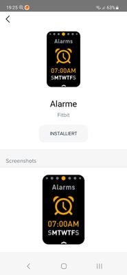

Ist es möglich vom Handy aus den Alarm so einzustellen, dass das Armband rechtzeitig vibriert? Bei mir geht es nicht, es kommt nur ein Screenshot mit dem Text "installiert am 7.11.2022", aber keine Möglichkeit eine Zeit einzustellen.

Schade, dass das nicht geht. Schicke den Screenshot, der am Handy angezeigt wird. Ich habe ein weiteres Problem: Die Pulsmessung funktioniert nicht, jedenfalls kann ich sie nicht aktivieren. Die ersten paar Tage hat es geklappt, seit 2 Wochen wird immer nur ein Ruhepuls von 52 SPM angezeigt. Mir wird vermutlich nichts überbleiben, als den Tacker zurück zu schicken.
@aattilaa0 , vielen Dank für deine Antwort und beigefügte Bilder.
Diese Zeigen dass du die Alarm App auf deinem Inspire 3 schon installiert hast.
  • Um die Alarme einzustellen nehme deinem Inspire 3 und wische den Display bis du die Alarme App siehst.
  • Tippe drauf um es zu öffnen.
  • Tippe auf + Neuer Alarm. Wische nach oben, um diese Option anzuzeigen, wenn du bereits mehrere Alarme erstellt hast.
  • Wische nach oben und unten, um die Zeit auszuwählen, und tippe darauf, um sie auszuwählen. Tippe auf am oder pm.
  • Wähle, ob der Smarte Wecker aktiviert werden soll.
  • Wähle  die Tage aus, an denen du benachrichtigt werden möchtest.
  • Wische zur Anzeige deiner Wecker nach rechts.
