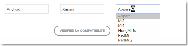

bonjour
d'après cette page la compatibilité n'est pas assurée par fitbit
et el forum n'est pas encourageant
il faut trouver, dans la surcouche logicielle Xiaomi, les parametres de sécurité autorisant l'application fitbit à lire les notifications du téléphone.
bon courage
