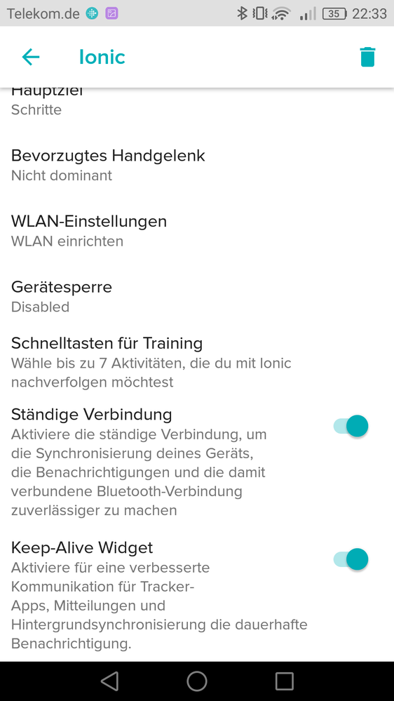

Dann noch sicherstellen, dass auf dem Android Gerät in der fitbit App unter den Einstellungen wo man auch Apps installieren kann die Option Ständige Verbindung aktiviert ist.

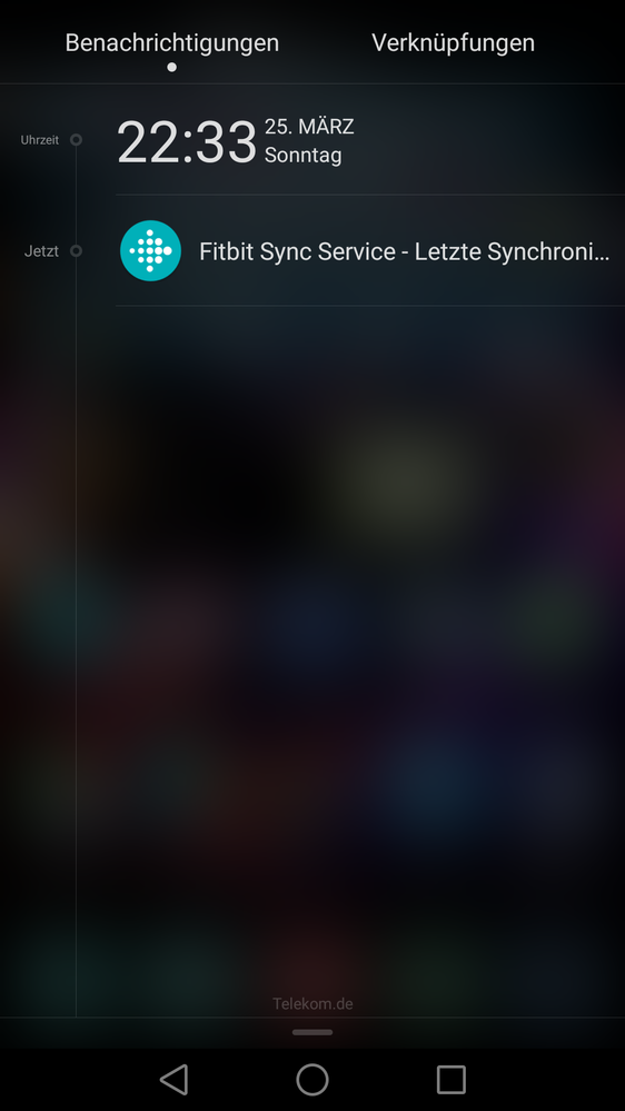

Ab Android 6.0 benötigt die Fitbit App eine dauerhafte Benachrichtigung auf dem Smartphone.
In der App geht das als Keep-Alive Widget einzuschalten.
Diese Benachrichtigung hält den Synchronisierungsprozess am Laufen und stellt sicher, dass die Benachrichtigungen auf dem Smartphone auch umgehend auf die Uhr geschickt werden.
Ich hab Keep alive nicht eingeschalten und es fkt. trotzdem bzw dann wenn GPS und Bluetooth aktiviert ist.

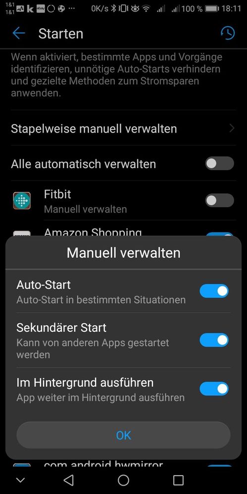

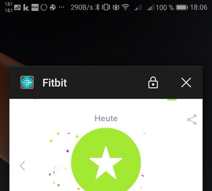

Probiert bei Oreo 8.0 zusätzlich noch folgendes. Im Task Manager das Schloss bei der FitBit App schliessen und unter Akku die Hintergrundaktivität manuell verwalten.

In der App ist das Keep-Alive-Widget an, App kann im Hintergrund ausgeführt werden (bei den Akkuoptionen).

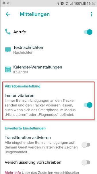

Siehe Einstellung, zur Zeit habe ich die Charge 2 aktiv.
Oder hast Du das schon so eingestellt?
Bei der Ionic gibt es hier unter Mitteilung auch noch die Möglichkeit einzustellen, von welchen Apps man Benachrichtigungen möchte. Habe da den Essential PIM aktiv, und bekomme sehr zuverlässig meine Termine auf der Ionic angezeigt. Komisch das das funktioniert!

Danke, Mark,
Ja, "Immer vibrieren" ist eingestellt. Außerdem ist die Fitbit App aus der Akkuoptinierung ausgeschlossen, sollte also nicht im Hintergrund zugemacht werden.
