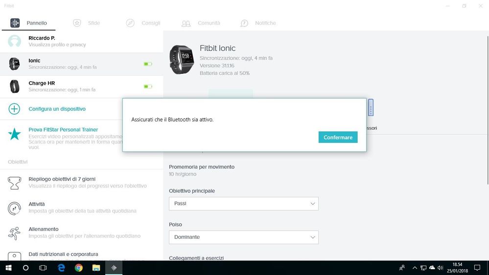

Ciao Edson,
ecco cosa mi appare quando provo ad installare un app.....

@Ricki80 Grazie dell'immagine.
Se hai installato l'app Fitbit ed il software Fitbit Connect sul tuo computer, questo potrebbe essere quello che occasiona il problema di sincronizzazione. Visto che l'app utilizza il Bluetooth del tuo computer per trasferire i tuoi dati, e Fitbit Connect lo fa tramite la chiavetta, se hai le due nessuno funzionerà correttamente.
Questo conflitto è un po' come quando hai due antivirus, entrambi le due vogliono funzionare allo stesso tempo, ma alla fine nessuno riesce a farlo.
Per risolvere, ti consiglio di rimuovere l'app Fitbit e tenere soltanto Fitbit Connect.
