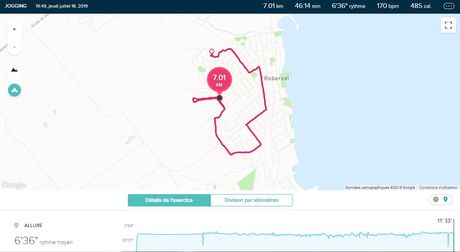

Bonjour, voici le trajet ou la montre est le moins exacte dans mon trajet. Le point noir et mon point de départ aussi. Concernant les informations que vous m'avez fourni, cela s'applique peut dans mon cas. Je me trouve dans un secteur plutôt rurale dans un quartier résidentiel, peut de relief et aucun bâtiment du plus de trois étage. Je cours également généralement dans des températures ensoleillé, donc peut de nuage. J'ai fait le test de ma résidence sans me déplacer et après 18 minutes, il n'avait toujours pas capter le satellite, il indique toujours en recherche. Est-ce qu'il y a quelque chose qui est possible de faire ? Merci !
Solution approuvée08-06-2019 18:36 - modifié 08-06-2019 18:38
Un grand merci pour ta réponse et ta collaboration en ajoutant ce capture d'écran @CynBonneau.
