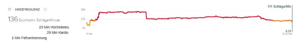

Ich habe Fitbit doch noch mal angeschrieben deswegen (mit Screenshot des Pulsverlauf), warte nun auf die Antwort.
Ich denke es ist ein Softwarefehler im Laufmodus (oder auch Gehen), denn beim Radfahren hatte ich es noch nicht. Heute morgen wieder, direkt nach Trainingsbeginn geht's hoch bis auf ca. 165, das ergibt dann eine gerade Linie bis die Anzeige nach ca. 12min auf normal geht.
Ich komm' nicht dahinter wie das Phänomen entsteht.

Heute beim Radfahren war alles wieder gut, das macht die Ionic anscheinend nur beim Laufen. Müsste mal testen ob das auf dem Laufband auch so ist.
Hab mal ein Bild beigefügt wie das (fast deckungsgleich) immer aussieht
