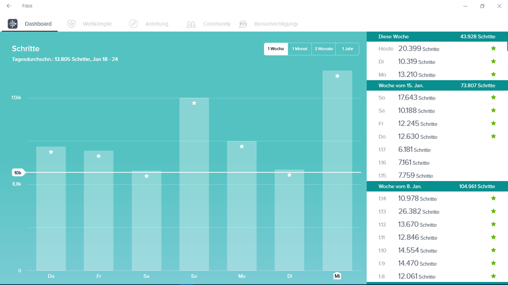

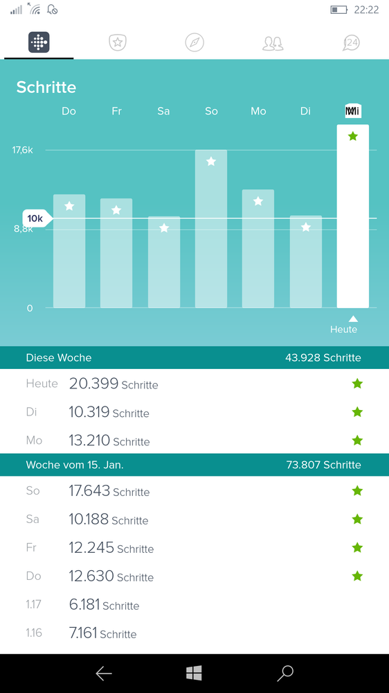

Da Microsoft sein mobiles Betriebssystem ja aufgegeben hat (zumindest inoffiziell), haben die App-Entwickler wohl auch kein gesteigertes Interesse mehr daran, diese verbugte Plattform zu bedienen. Ich bin anno 2004 mit dem HTC Typhoon (Win Mob 2003 SE) in die mobile Windows Welt eingestiegen und habe bis zum Lumia 950 mit Win 10 Creators Update so ziemlich alles mitgemacht, doch nun ist meine Geduld am Ende.
Wenn ich sehe, wie die fitbit App auf dem Nokia 8 (Android Oreo) meiner Frau fluppt, ist die Performance auf meinem Lumia dagegen eine wahre Katastrophe. App-Synchronisation findet nur auf mehrmaliges Anstoßen hin statt (Strava, Wetter etc.) sämtliche Scrollvorgänge ruckeln und es dauert ewig bis der Seiteninhalt bei den Watchfaces und Apps nachgeladen ist. Die Benachrichtigungen aufs Handy kommen zwar überwiegend an, aber zuverlässig ist auch das nicht. Sobald ich ins Auto steige und sich das MM-System per BT koppelt, gibt es Probleme mit der Ionic. Ich muss hinterher BT aus- und einschalten, damit sich die Ionic neu verbinden kann.
Die fitbit App bietet unter Windows 10 Mobile auch nicht den vollen Funktionsumfang an, den man unter Android hat. Die Schrittanzeige bietet nur eine Wochenübersicht, bei Android kann ich drauftippen und wählen zwischen Woche, Monat, Quartal und Jahr. Oder versucht mal aus der fitibit App heraus etwas bei Facebook in eine Gruppe zu teilen - geht nicht. Für mich steht fest, dass ich zu Android wechsle und dieser Zeitpunkt ist nicht mehr fern....
Morgen wird HMD Global möglicherweise das Nokia 9 auf den Markt werfen und wenn der Preis einigermaßen im Rahmen bleibt, fliegt das Lumia demnächst in die Tonne.
Akzeptierte Lösungam 01-24-2018 22:07
am 01-24-2018 22:07
echt jetzt? Dir ist klar das es sich um eine UWP handelt? Die nutze ich auf mein Pc und meiner Xbox sowie mein Phone. Also warum sollte FitBit diese nicht vernünftig machen? Und ja versuche mal mit dein Android was du dir holst Musik zu betragen! Mit mein HP Elite X3 gebt das.
Autoradio und Fitbit geht bei mir auch. Vielleicht liegt es einfach an dein Autoradio. Schon mal daran gedacht? las uns doch einfach mit dein schwachsing gelaber in ein und hol dir ein Android. Das einzige was ich nicht einstellen kann ist das Wetter i..er noch. Keine ahnung wie ihr das macht aber bei mir stürzt die App sofort ab. Das ist das armutszeugnis was Fitbit sich vorwerfen lassen muss. Die haben sogar Fitbit Coach aufs handy mit raus gebracht. Also der support stimmt fast...
Akzeptierte Lösung01-24-2018 22:24 - bearbeitet 01-24-2018 22:44
Dann verrate mir doch bitte, warum auf dem Win 10 PC bei den Schritten die Auswahlfelder für Monat, Quartal und Jahr vorhanden sind, auf dem Smartphone aber nicht. Soviel zum Thema Universal Windows Platform. Bezeichne es von mir aus als schwachsinniges Gelaber, aber die Fakten sprechen eine eindeutige Sprache zu Windows Mobile. Ich wünschte mir auch, es wäre anders.Win 10 PC
Lumia 950
Der Artikel hier
Aussagen von Joe Belfore zu Windows Mobile
unterstreicht meine Bemerkungen.

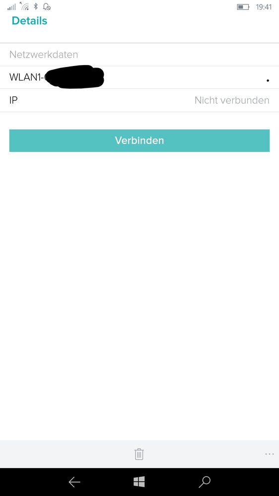

ZUSATZ : Wenn ich die Ionic ans Ladekabel hänge, scheint das wlan stabil zu bleiben, also Wlan der Ionic schaltet sich bei mir dann nicht ab.
Ist das von Fitbit evtl. so vorgesehen, um den Akku zu schonen? Dann wäre es doch wohl kein problem eine on/off Möglichkeit zu schaffen ;o)) Oder habe ich die noch nicht gefunden ??
Akzeptierte Lösungam 01-26-2018 19:47
am 01-26-2018 19:47
Ob WLAN auf der Ionic aktiviert wird, entscheidet normalerweise die fitbit App. Sobald Firmware-Updates oder App-Installationen anstehen, wird über Bluetooth der Befehl an die Uhr geschickt und das WLAN wird aktiv. Standardmäßig ist es deaktiviert, um den Akku zu schonen. Man kann die Verbindung über die App aber auch jederzeit manuell herstellen. Über WLAN-Einstellungen auf das eingerichtete Netzwerk tippen und dann auf Verbinden.
Akzeptierte Lösungam 01-31-2018 11:44
am 01-31-2018 11:44
Moin moin, Danke für die Info. Gibt es auch die Möglichkeit das Wlan immer on zu lassen?
Gruß Michael
