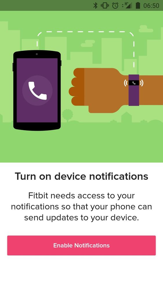

Hola, yo llevo unos meses con ionic y habia recibido notificaciones hasta hace un mes / dos que empecé a tener problemas. Cada actualización de la app de fitbit me deja sin notificaciones.
Entro en el apartado notificaciones, pulso "activar notificaciones" y me sale una pantalla con 3 selectores, los cuales están en on todos y ahí me quedo. No avanza ni adelante ni atrás. Las notificaciones están activas pero no me sale la antigua pantalla donde podía seleccionar las apps de las cuales quería recibir notificaciones.
He despistado la app, reiniciado inonic y nada. Sigue igual. Que puede estar pasando?

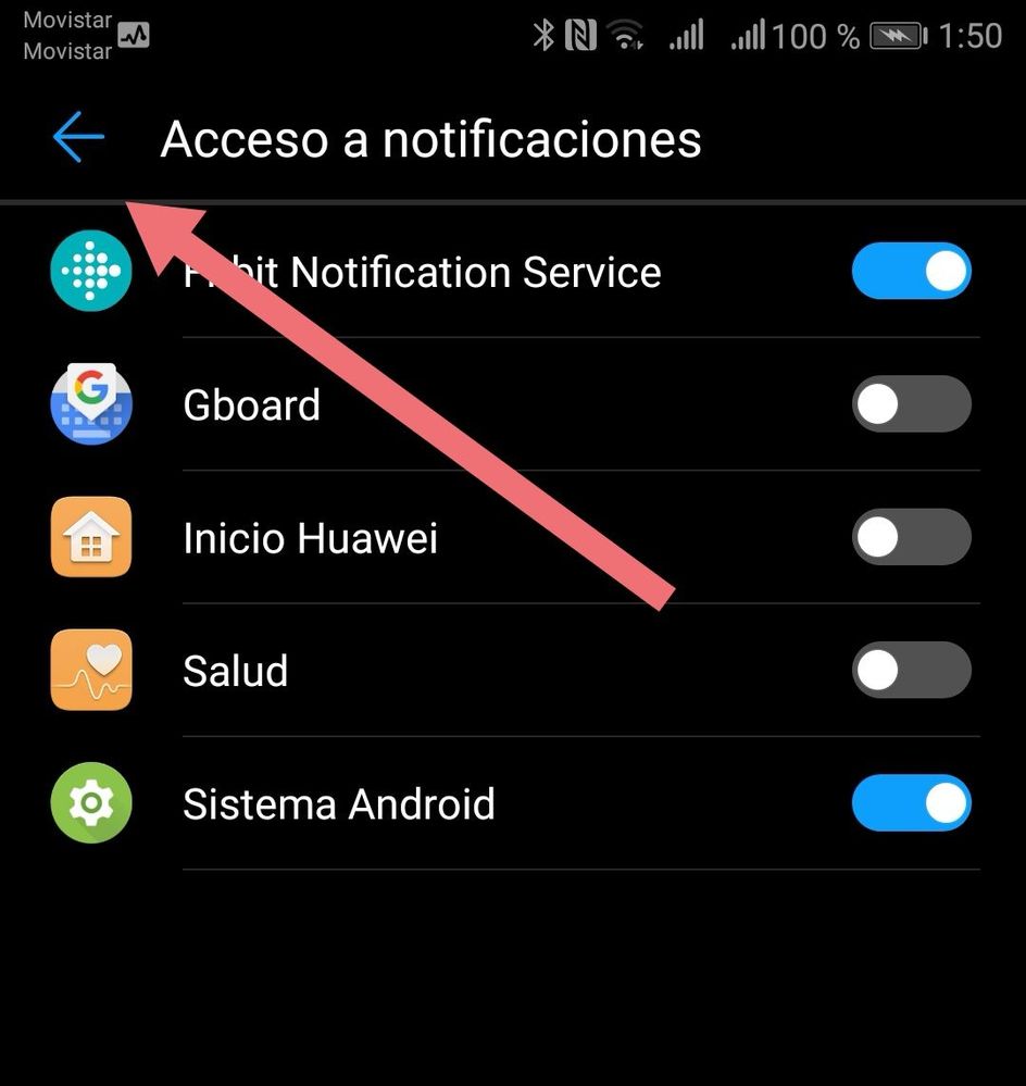

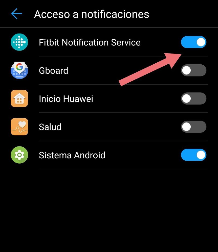

el 03-14-2018 02:00
Pulsar selector azul
Deshabilitar
Habilitar
Vuelta pantalla anterior
Desde la pantalla con los selectores, deshabilita y habilita el servicio de notificaciones de fitbit, luego vuelve hacia atrás con la flecha azul.

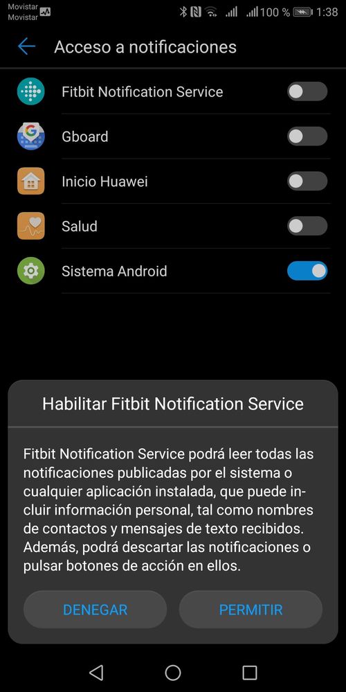

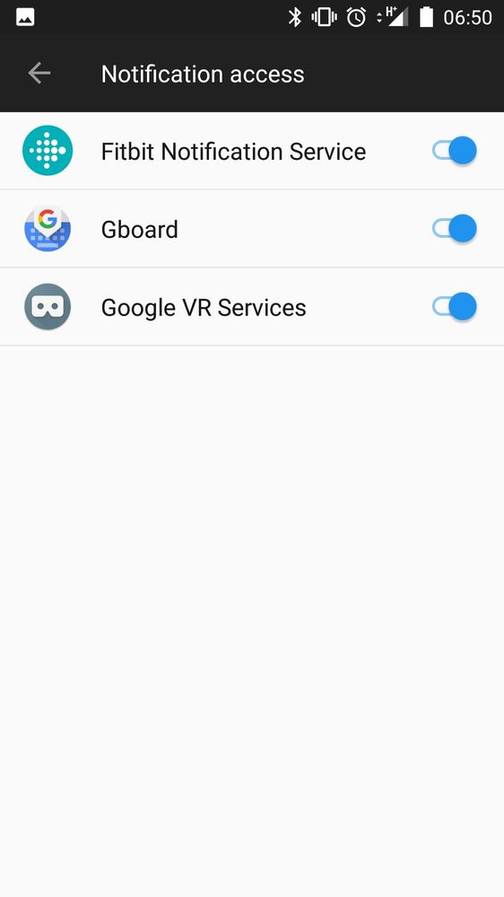

el 03-14-2018 06:58
el 03-14-2018 06:58
Cuando accedo a las notificaciones aparece la 1 pantalla.
Después habilito y deshabilito los selectores, vuelvo hacia atrás y sigo en la pantalla 1 "enable notificaciones"
Y sigue todo igual.
He probado a cambiar de idioma el teléfono, he desinstalado la app, ....
