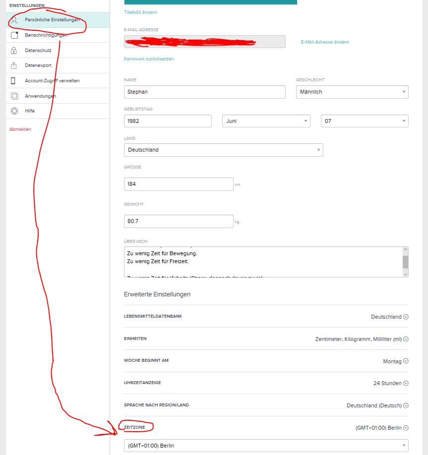

Akzeptierte Lösungam 11-28-2019 12:26
am 11-28-2019 12:26
He Gabi,
mir selber ist das zwar noch nicht passiert, aber prüfe doch mal die Zeitzonen Einstellung bei dir im Profil.
Als ich vor einigen Jahren mal die Kommunikation zwischen Fitbit Gerät und Client(z.B. Handy, bei mir war es ein PC) belauscht habe wurde die aktuelle Zeit von einem NTP Server ermittelt und auf die Zeit umgerechnet, welche im Profil des Benutzers hinterlegt war. Also die Zeitzone des Handys oder des PCs wurde ignoriert. Nur ein Tipp!
Prüfe in deinem Profil mal die Zeitzone: https://www.fitbit.com/settings/profile
