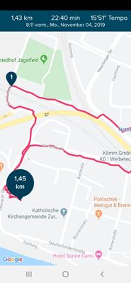

Hallo,
Ich habe ein ähnliches Problem.
Die aufgezeichneten gps strecke geht als auf private Gelände, auf den ich nicht war. Oder Anderst gesagt, ich gehe vom Gehweg runter und wieder drauf.
Gruß Martin

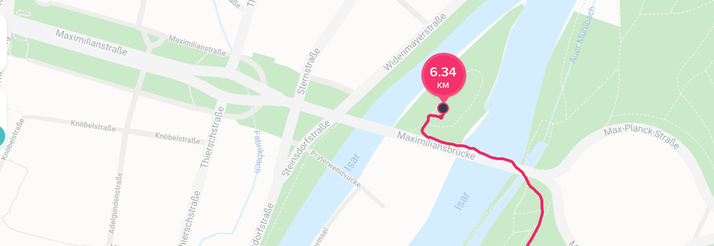

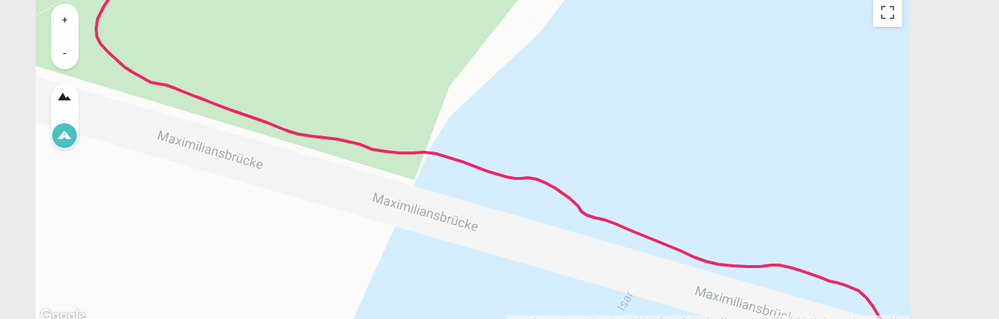

Bild Maximilianbrücke mit IONIC
Blaze with GPS over IphoneAnbei die Bilder ich kann kein zikzak erkennen. Warum misst der Ionic die Herzfrequenz mit 10 spm mehr als die Blaze? Ist der Sensor nicht so genau .... mit diesen werten 15 SPM über gemessenen puls wird das normalle sitzten schon zum fettverbrennung 9 std am tag 🙂 Wir kann ich den Wert mehr an die reale Wert bringen?

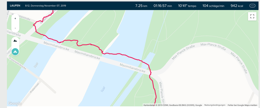

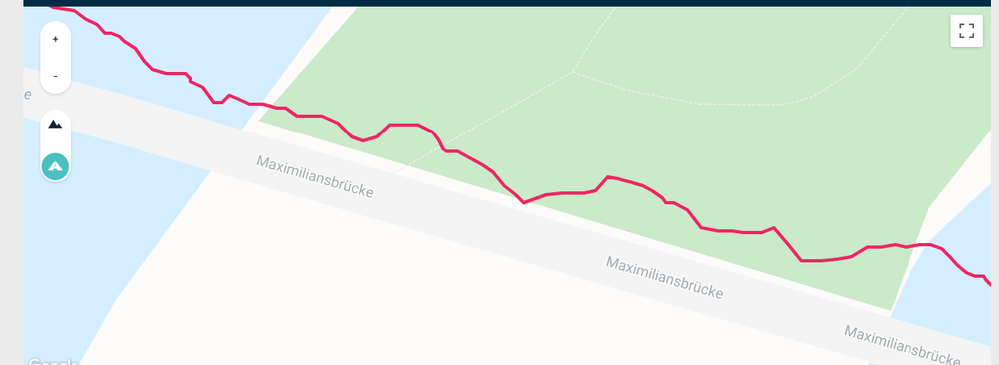

IONIC
BLAZE
ja so gesehen hat IONIC nicht so eine glatte linie wie BLAZE mit IPHONE die Frage ist ist das Normal? kann mann das ändern? Kann man IONIC mit IPHONE GPS verwenden. sind das die messpunkte kann man die heufigkeit der messpunkte verändern? also wenniger messpunkte glatte linie oder? Ich meine es sieht toll aus immer diese +2 km pro strecke also von 6 macht 8 aber am ende des Tages ist es vergleichbar mit einige no name producte die ich schon getested habe und Schritte gezählt haben in die Ubahn oder im Auto.... Ich dachte Fitbit ist da schon besser.... sind wir nur zwei die diese Erfahrung haben oder ist es bei den anderen auch so (frage ich mich)? Ist Pulse oder Garmin besser hat jemand Erfahrung mit Fitbit und ?
