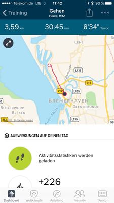

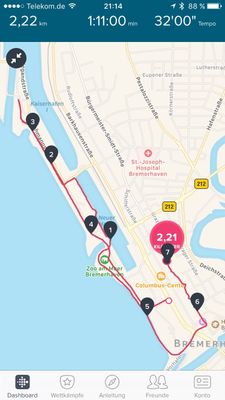

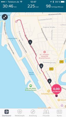

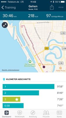

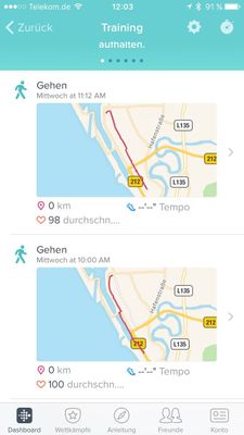

Hallo @MarcelBK und @LuciaFitbit,
heute gab es eine neue Version der iOS App und ich dachte, der fehler von oben wäre ggf. behoben, aber es wurde jetzt noch schlimmer, das GPS Tracking kann man nicht mehr verwenden.
In der heute bereitgestellten iOS App tritt der Fehler auf, dass nach dem Beenden einer GPS Aufzeichnung die zurückgelegte Distanz auf "0,0 km" gesetzt wird. Beispiel anbei als Bilddateien
1. Bild: direkt nach Abschluss der Aufzeichnung, die Distanz-Angabe mit 3,59km ist korrekt aufgezeichnet worden, das Tempo mit 8,34 richtig berecnet.
2. Bild: nachdem die Aktivitätsstatistiken hinzugeladen wurden, verschwinden die Angaben zur "Distanz" und "Tempo". Die Distanz wird auf 0,0km gesetzt, ein Tempo kann dann natürlich nicht berechnet werden.
3. Bild: Der Track wird mit KM Pointern dargestellt, Endergebnis aber 0km.
4. Bild: In der Übersicht der Aktivität kann man sehr schön sehen, dass "0km" und Tempo --'--" angegeben sind.
In dem Fitbit Webportal ist zumindest im Track die km-Angabe richtig und das Tempo angegeben, aber in der Überschriftenzeile steht auch der Wert 0km.

Hallo @LuciaFitbit,
vielen Dank für deine Rückmeldung, ich starte das Training indem ich in der Fitbit App über "Training->Aufzeichnen->Start" gehe. Auswahl "Gehen"; "Hinweise aus"; "Musiksteuerung aus"; Während der Aufzeichnung werden die Km auch korrekt gezählt und angezeigt und auch direkt nach dem Abschluss des Trainings.
Ich habe sonst keine andere App auf, hatte alles andere geschlossen. Ich hatte auch die Fitbit App gelöscht und neu installiert, das ergab bis gestern keine Änderung. Ich denke auch eher, dass es kein Fehler in der App war, sondern irgendwo in der Fitbit Datenbank, denn erst nach dem Synchronisieren wurde die eigentlich korrekte Aufzeichnung mit den NULL-Wert überschrieben.
Beim heutigen Training, war allerdings alles wieder ok und das Endergebnis wurde auch wieder korrekt angezeigt. Ich beobachte das mal die nächsten Trainings, vielleicht ist das Problem ja auch jetzt gelöst.
