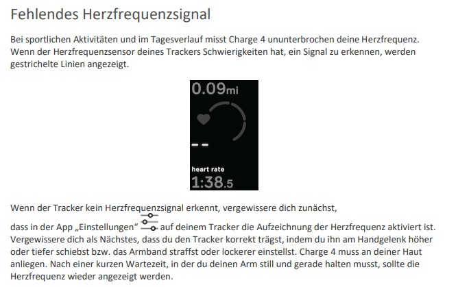

Konnte von Anfang an nicht meine Herzfrequenz ansehen. Weder auf der Uhr noch in der App. Es steht immer nur keine Daten vorhanden. Ich konnte bei meinen anderen Uhren immer sehen wie mein Herzschlag war. Egal ob ich was unternommen habe oder nur so da lag. Das ist leider nicht machbar. Grade dieses war eine sehr wichtige Option für mich. Egal was ich einstelle in der App. Nichts passiert. Finde nichts bei Google oder YouTube. Ihr seit meine letzte Hoffnung. LG Sandra

leuchtet deine neue Charge 4 denn grün auf der Rückseite?
Hast du schon mal überprüft, ob die Herzfrequenzmessung aktiviert ist, siehe hier:
Vielen Dank erstmal für die schnelle Antwort. Das grüne Licht leuchtet zwischendurch mal kurz auf. Ähnelt eher einem Wackelkontakt. In der App ist alles eingeschaltet. Auf der Uhr ist das Herz mit zwei Strichen unten. Und es leuchtet nicht auf wie die anderen. Und richtig trage ich die Uhr auch.

schau mal bitte direkt an deiner Uhr in den Einstellungen, ob dort die Aufzeichnung der Herzfrequenz aktiviert ist.
Ja. Ist eingeschaltet... 👍Geht aber trotzdem nicht.

@Bibi1976 wenn du nicht gerade ein Tattoo an der Stelle hast, wo du die Uhr trägst, glaube ich auch allmählich an einen Fehler an der Uhr.
Überprüfe mal noch die Art die Uhr zu tragen: mal etwas fester / lockerer.
Ansonsten die Uhr noch neu starten. Wenn das alles nicht hilft, solltest du entweder den Fitbit Support kontaktieren, oder sie Uhr direkt beim Händler tauschen.
Ich habe tattoos an beiden Unterarmen. Kann das wirklich was damit zu tun haben???
Habe bei anderen Uhren nie das Problem gehabt.
Definitiv kann das die Ursache sein. Siehe dazu mal hier:

Vielen lieben Dank. Du hast mir echt geholfen. Trage die Uhr jetzt auf der anderen Seite. Der Arm ist zwar auch tattoowiert aber mit vielen freuen Stellen drin. Auf der Seite funktioniert die Uhr.
