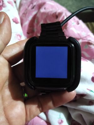

Logré reiniciarlo aparentemente, sin embargo la pantalla me mostró el logo de Fitbit y desapareció gradualmente, lo conecte para cargarlo y configurarlo nuevamente, pero la pantalla no me muestra el número que debo ingresar en la aplicación desde mi teléfono, se ve solo una luz tenue en la pantalla, adjunto imagen. Y no veo nada más.

Hola @LucyRuiz, gracias por compartir la foto de tu Versa. Con mucho gusto te seguiremos ayudando.
Gracias por los detalles que mencionas en tu publicación. He solicitado un caso para este problema, nuestro equipo te contactará por correo electrónico.
Déjame saber si necesitas algo más, estaré cerca por si me necesitas.
