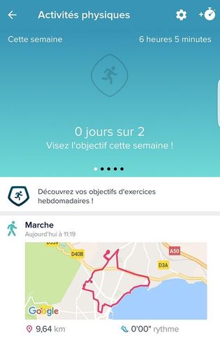

Bonjour,
Nouvelles tentatives, nouveaux échecs...
J'apporte quelques précisions et captures d'écran concernant le bug (si ça peut aider à le corriger).
Premier détail, en fin d'enregistrement de la marche, le parcours apparait mais le nombre d'activité reste à zéro.Activités.jpg

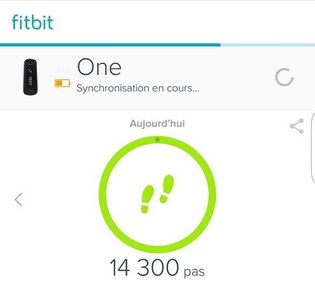

J'ai également remarqué que l'application tourne continuellement sur "synchronisation en cours"
Je ne sais pas comment fonctionne la synchro mais il semble fort que l'application pédale dans la semoule pour enregistrer l'activité sur les serveurs.
