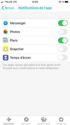

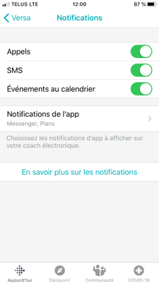

Prends en compte que tu peux bien recevoir les notifications des différents applications de messagerie instantanée mais tu peux choisir qu'une seule application de messagerie. Je suppose que tu as choisi iMessage ? Pourrais-tu me confirmer ? Reçois-tu les autres notifications ?

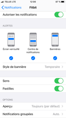

Aussi, vérifions les paramètres pour la réception des notifications :
1re étape : Vérifier les paramètres du téléphone
2ème étape : Configurer les notifications selon les instructions dans l'article Comment puis-je recevoir des notifications depuis mon téléphone sur mon appareil Fitbit ?
