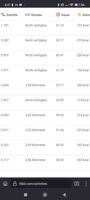

Frage. Welches Smartphone habt ihr? Danke im Voraus. Habt ihr schon eure Trainings auf der Fitbit.com Website überprüft? Einfach in das Konto einloggen und dann auf diesen Link https://www.fitbit.com/activities antippen, um die Liste der Aktivitäten angezeigt zu bekommen. Tippe dann auf "Details anzeigen", um die Zusammenfassung des Trainings angezeigt zu bekommen. Dort wird die GPS Karte angezeigt, falls diese Daten erfasst wurden. Ich will nur feststellen, ob es sich um einen Anzeigefehler auf der Fitbit App handelt, oder GPS Daten gar nicht aufgezeichnet werden. Danke im Voraus!

Da keine GPS Karte weder auf der App noch auf der Website angezeigt wird, vergewissere dich bitte, dass GPS für das gewünschte Training aktiviert ist. Bevor du das Training startest, wische von unten nach oben, um in die Einstellungen einzugehen. Dort kannst du die GPS Aufzeichnung ein- bzw. ausschalten. Was meinst du, dass die Anzeige der Karte früher automatisch ging?
Könntest du bitte einen Screenshot der Zusammenfassung des Trainings machen? Mach bitte einen Screenshot von der Fitbit App und einen von der Fitbit.com Website und füge sie deiner nächsten Antwort bei. Danke im Voraus!
