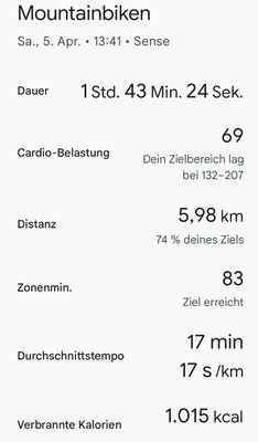

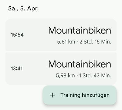

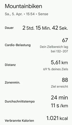

Letzten Samstag ca. 60Km unterwegs gewesen, eine Pause eingelegt und folgende Anzeige:
13:41h Mountainbiken, 5,98Km, 1 Std.43 min
15:54h Mountainbiken, 5,61km, 2 Std.15 min
Hab die Trainings bis letztes Jahr zurück kontrolliert, alle fehlerhaft.

Die folgenden Trainings waren insgesamt 58,7 Km, dazwischen war eine Pause, deshalb 2 Trainings

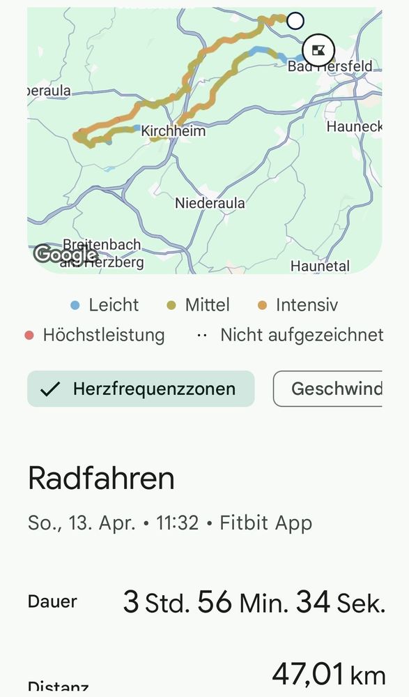

So, nochmal Ergebnis einstellen.
Habe am letzten Sonntag mal das Training manuell gestartet, Kilometer Angabe stimmt soweit, allerdings stellt mich die
Auswertung nicht so zufrieden.
Komischerweise wurde auch zusätzlich automatisch das Training gestartet, nachdem ich das manuelle beendet habe waren die automatischen verschwunden.
Bild 1 vom manuell gestarteten Training
Bild 2 von einem vorherigen automatisch gestarteten. Hier gefällt mir die Grafik von den Herzfrequenzzonen wesentlich besser, da für mich wichtig.
Denke ich werde es dann bei der Automatik lassen, die KM kann ich ja bei Komoot nachsehen
Hallo @Russel64
Wenn Du bei dem manuell aufgezeichneten Training nach oben wischst, dann solltest Du weiter unten die Grafik der Herzfrequenz sehen.
Community Council Member
Roland | Austria
Hallo @BaldEagle74
leider nein, wenn ich nach oben wische werden mir pro KM, also in diesem Fall 47 Zeilen, mit der dort gemessenen Geschwindigkeit auf den Kilometer angezeigt.
Die Grafik ist leider nirgends aufzurufen.
