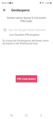

@SevenSpices , herzlich willkommen bei der Community! Vielen Dank für deine Meldung.
Je nach wie du es eingestellt hast, kann es sein, dass dir deinen Pin nur gefragt wird, in dem Moment wo du mit der Uhr bezahlen willst. D.h. du musst nur den Pin eingeben, wenn eine Zahlung getätigt wird, es kann keiner herkommen und mit deiner Uhr bezahlen, ohne den Pin. Dabei kannst du durch die Karten durchgehen ohne ständig einen Pin einzugeben.
Oder du kannst einstellen, dass du den Pin jedesmal eingibst wenn du die Wallet nutzt.
Bitte in der Fitbit App tippe auf deinem Profilbild> Sense 2>Gerätesperre
Dort kannst du die Einstellung ändern.
Mehr darüber findest du hier
Wie verwende ich die Gerätesperre für mein Fitbit-Gerät?

Akzeptierte Lösungam 11-15-2024 05:46
am 11-15-2024 05:46
Bei meiner Sense 2 ist es genauso.
Einmal den Pin eingegeben und das Wallet bleibt offen.
Ich kann Dan den ganzen Tag bezahlen ohne am Lesegerät eine Pin eingeben zu müssen.
Ich kann auch nichts in der Fitbit App bei Gerätesperre ändern. Das ist gelocked.
Eine Lösung wäre gut!
Ist echt ein gruselige Gefühl so offen durch die Gegend zu laufen.
Danke schonmal im Voraus!
LG Uwe
