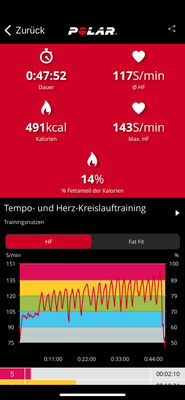

Nachfolgend die zwei Auswertungen von Polar H10 und Sense beim Spinning mit dem Schwinn Speedbike IC8
Ich meine durchaus vergleichbar. 
 Interessant finde ich auch das fast gleiche Ergebnis beim Kalorienverbrauch.
Das war ein Versuch mal 45 Minuten im Intervall zu trainieren.
iOS App 3.55 (1103) // Sense 44.128.6.12 // iPhone 11 Max Pro // iOS 15.4.1

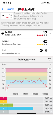

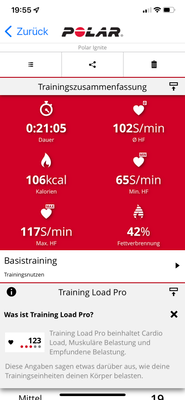

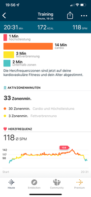

Hallöchen,
habe heute nur 20 Minuten gemacht, weil ich mir den Magen ein bisschen verbrutzelt habe.
Das erste Foto ist von meiner Sense, danach kommen zwei von Polar mit Gurt.

@Gabico Danke für deine Rückmeldung und die Screenshots zum Vergleich. Die Kurven sehen ganz ähnlich aus. Wie du schreibst, sind dir beim Radfahren und Walken bisher keine Extreme aufgefallen. Beim Krafttraining beugt man sein Handgelenk häufig. Deswegen wird das Herzfrequenzsignal unter Umständen gestört. Versuche die Sense höher am Arm während dieser Art von Trainings zu tragen. Trage dein Gerät während des Trainings etwas enger und höher, damit es besser sitzt und nicht hin und her rutscht.

Hallo,
nein, die Kurven sehen für mich nicht ähnlich aus.
Vielleicht sieht man es nicht so richtig, aber die Sense zeigte mir nach einer gewissen Zeit einen Puls über 140 an, der dann sogar bei über 150 landete.
Bei 140 würde ich normalerweise runterschalten. Bis über 150 würde ich es nicht kommen lassen.
Sogar die Apple Watch zeigt mir diese Werte nicht an ohne Verbindung zu einem Brustgurt.
