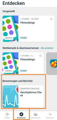

Hallo @Gundi1911,
Hast du schon mal in der Fitbit-App im Bereich Entdecken geschaut?
Dort finde ich meine EKG Berichte:
Hallo,
ja, da hab ich schon geschaut, die vergangenen EKGs von Oktober und November sind da auch brav gelistet, nur eben das letzte nicht,
auch die Wiederholung nicht.
