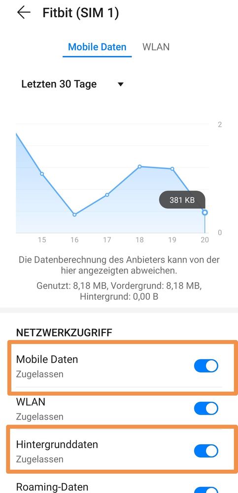

Hast du der Fitbit App uneingeschränkten Zugriff auf deine Datenverbindung gegeben? So wie sich das anhört, hat die Fitbit App nur Zugriff auf das Internet, solange das Smartphone mit einem WLAN verbunden ist. Zumindest in Android kann man das recht gut einstellen.

Leider kenne ich die Xiamoi Smartphones nicht genau, wie sehr hier Android angepasst wurde. Du solltest nachfolgende Einstellungen vornehmen:
  • Auto Start der Fitbit App aktivieren
  • Berechtigung, dass die Fitbit-App im Hintergrund laufen darf
  • Fitbit-App vom Spromsparmodus ausschließen
Zusätzlich die Fitbit App am besten nicht im Task Manager schließen und falls möglich auf das Schloss Symbol oben rechts im Eck klicken, wenn du die App im Task Manager zwischen den anderen offenen Apps anzeigen lässt. Damit bleibt sie im Hintergrund geöffnet.
Nur wenn die Fitbit App im Hintergrund laufen darf, kann deine Versa 3 zuverlässig synchronisieren.

Einen Hotspot brauchst du nicht erstellen, die Sense verwendet zum Zugriff auf das Internet ausschließlich die vorhandene Bluetoothverbindung, die auch Verwendung findet, wenn sich dein Smartphone in ein WLAN eingeloggt hat.
In den Android Einstellungen solltest du zusätzlich noch nach den Datenzugriffen schauen. Bei Huawei nennt sich eine Option "Uneingeschränkter Datenzugriff". Diesen kannst du mal für die Fitbit App aktivieren. Eine weitere Option kömnnte die "Intelligente Datenverbrauchsoptimierung" sein.Hier auch die Fitbit App ausschließen.
Ansonsten schau mal ganz generell bei den Einstellungen -> Apps -> Fitbit App -> Datennutzung, ob die mobilen Daten und ggf. die Roaming-Daten sowie die Hintergrunddaten aktiviert sind:
Danke dir habs hingekriegt.wenn ich auf die fitbit app drücke und gedrückt halte springt das Menü mit zb. löschen auf ,da bin ich auf app info gegangen und konnte die Berechtigung für wlan und Internet erteilen. So isses halt bei xiaomi. Jetzt noch die Fehlerbehebung für Alexa und alles ist ok
