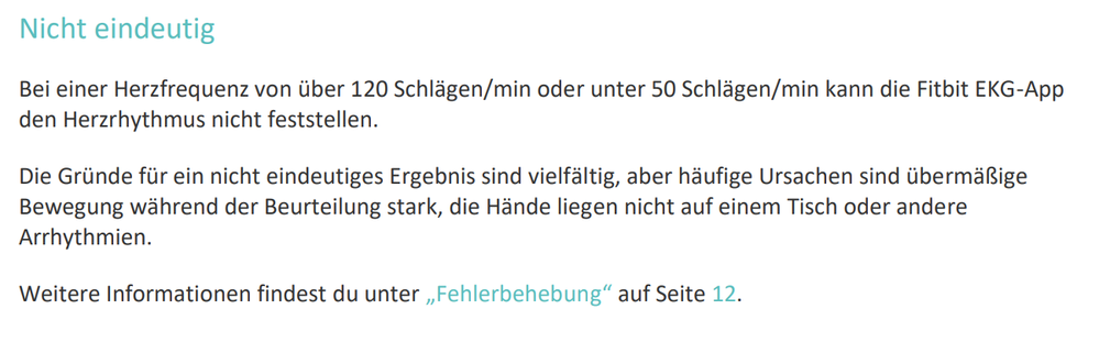

kannst du denn die EKG Messung die 30 Sekunden lang durchführen und dir einen Bericht erzeugen oder klappt das nicht?

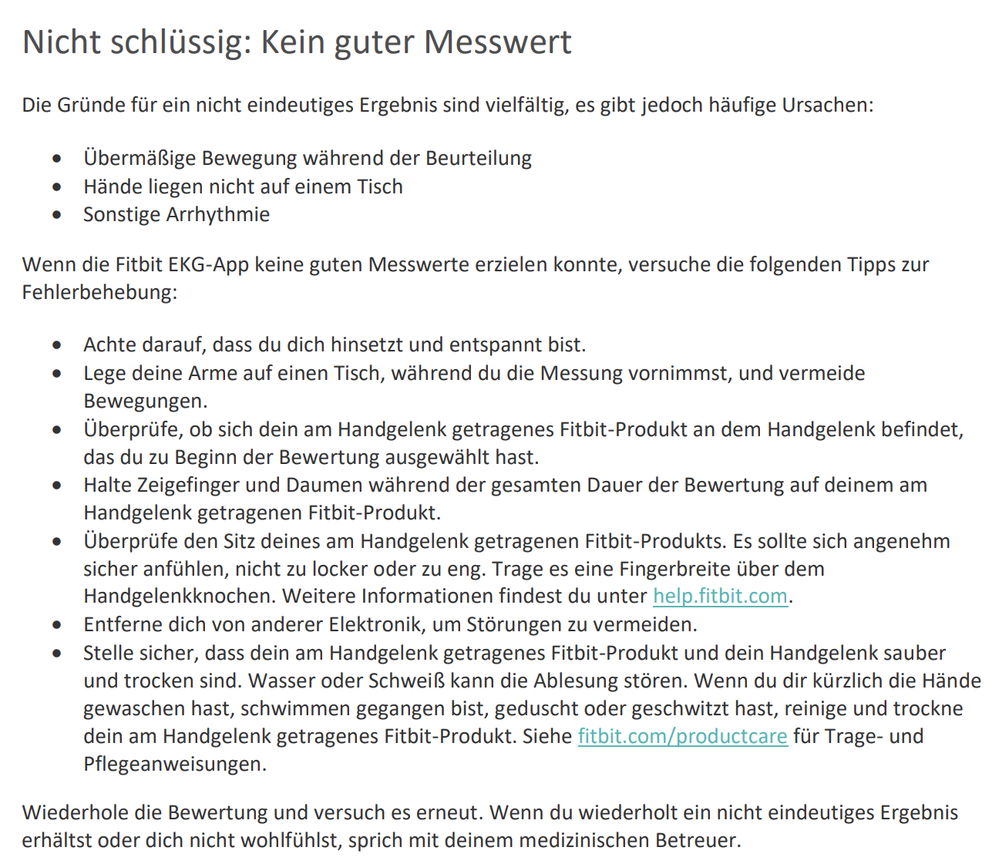

Wenn das Ergebnis nach der erfolgten Messung nicht eindeutig durch Fitbit bewertet werden kann, solltest du folgendes beachten:
Welcher der Fehler tritt bei dir auf? Zu hohe oder zu niedrige Herzfrequenz oder kein guter Messwert?
Im Zweifel solltest du ärztlichen Rat suchen.
Mehr dazu findest du in der Bedienungsanleitung für das EKG:

Ich erhalte immer das Resultat "nicht eindeutig" ohne weiteren Kommentar. Leider kann ich daher deine Frage nicht beantworten. Die Anweisungen auf der Seite 12 Fehlerbehebung habe ich alle durchgeackert, aber mehr Infos erhalte ich nicht.
Ich kann jedoch den Bericht der"nicht eindeutigen Messung" kann ich in der APP als PDF runterladen. Es kann ja nicht sein , dass mein Puls unter 50 ist =)über 120 beim Sitzen schon gar nicht:)
