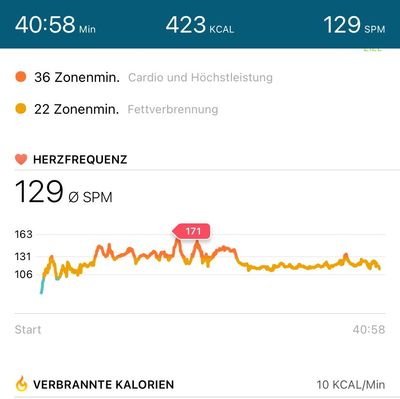

Guten Abend zusammen.
Ich habe ebenfalls für den Funktionsvorschlag gevotet.
Bei mir ist das Problem eher umgekehrt.
- Training mit Fitbit Sense. Herzfrequenz zwischen 160 und 172.
- Training Polar Vantage V mit Polar Herzfrequenzsensor H10: Frequenz zwischen 130 und 150.
- Training Apple Watch Messung am Handgelenk Frequenz 130 bis 150.
Die Fitbit misst dauerhaft zu hohe Werte bei Ausdauersportarten und korrekter Trageweise (wie empfohlen).
Gleichzeitig ist sie bei Krafttraining und weniger „armlastigen“ Training niedriger als die oben genannten Sensoren.
Habt ihr das auch schon mal beim Laufen beobachtet ?
Beim laufen ist die Messung im Vergleich mit dem Brustgurt fast identisch. Da habe ich eigentlich nix zu bemängeln.
