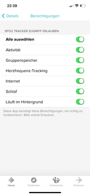

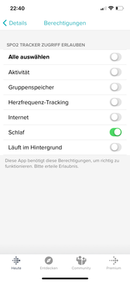

Ich glaube ich bin der kurzen Akkulaufzeit selbst auf die Schliche gekommen. Der Support wollte wissen welches Zifferblatt ich benutze, das musste ich nachsehen. Nutze das Business Zifferblatt. Bei der Gelegenheit hat ich mich nochmal durch sämtliche Einstellungen geklickt (Profilbild - Sense - Zifferblatt - Sense - runterscrollen - SPO2 Tracker - Berechtigungen) und festgestellt das dort alles aktiviert war. Dann habe ich alles bis auf „Schlaf“ deaktiviert. Ich habe meine Sense am Sonntag nach 2,5 Stunden am Ladekabel voll vom Netz genommen, die Einstellungen habe ich aufgrund der Mail erst am Montagmorgen neu vorgenommen (Akkustand von Sonntag 22 Uhr (100%) bis Montag 10 Uhr (82%) Sense neu gestartet - Handy ebenso - und ich muss sagen zum jetzigen Zeitpunkt hat meine Sense noch 68% Akku! Ich vermute das es an dieser Einstellung lag, jedoch sicher ist es nicht. Ich stehe weiterhin mit dem Support in Kontakt, laut Mail werden sie das Verhalten meines Akkus überprüfen aber ich muss ganz oft synchronisieren. Diese Einstellung wurde automatisch mit den letzten 2 Updates eingespielt - trauriger Weise. Ich werde weiter berichten, was mir der Support weiterhin schreibt! Das Etagenproblem besteht weiterhin ( heute bin ich 15 Etagen gelaufen - laut Sense 41 Etagen 😂 - ich notiere es zwecks Genauigkeit der Sense (auch wegen dem Akku im Moment genau). Ich werde weiter berichten im Bezug auf die Akkulaufzeit  - aber vielleicht schaut der ein oder andere mal in den Einstellungen.

Bei mir ist beim SpO2-Tracker in den Berechtigungen ebenfalls alles aktiviert und ich habe über Nacht (bei ca. 6-7 Stunden Schlaf) einen Verbrauch von etwa 10%.
Wurde Dir eigentlich mit den reduzierten Berechtigungen dann eigentlich beim Schlaf noch ein SpO2 Wert aufgezeichnet?

@Gabi-2204Das ist eine gute Idee... Werde ich auch mal so machen. Bei mir ist ebenfalls alles aktiviert. Das war allerdings auch vor den Updates so. auch das Ziffernblatt war immer dasselbe. Ein Versuch ist es trotzdem wert 👍

@BaldEagle74 - Ja habe „Schlaf“ aktiviert.
Hallo @Gabi-2204,
genügt die Berechtigung "Schlaf" beim SpO2 -Tracker, damit du in der App in den Gesundheitswerten (oder auch an der Uhr in der Heute App) einen SpO2 Wert für jede Nacht angezeigt bekommst?
Die Vermutung wäre, dass das der SpO2 Wert nur gemessen werden kann, wenn der Tracker auch im Hintergrund laufen darf und ggf. sogar auch noch Zugriff auf die Herzfrequenz-Messung hat.
Dieser "versteckte" SpO2 Tracker ist meist eine der Ursachen, warum die Akkulaufzeit massiv gesunken ist gegenüber vor vielen Monaten, als es nur das separate SpO2 Ziffernblatt gab, das aktiviert sein musste, um eine Messung vorzunehmen. Durch das Ziffernblatt konnte man situativ bequem am Armgelenk entscheiden, ob man messen möchte oder nicht. Der Tracker hingegen läuft dauerhaft und verbraucht jede Nacht zusätzlichen Strom (liefert im Gegenzug natürlich auch einen Wert - aber lässt sich nicht so fix abschalten, um mal auf eine längere Akkulaufzeit zu kommen).
