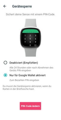

Die App zeigt mir bei Gerätesperre nur folgenden Schirm an:
Kann also nur PIN-Code ändern auswählen. Auf der nächsten Seite werde ich dann nach einer alten PIN gefragt (wie auch immer die sein mag). Und wenn ich da potentielle PINs oder auch was frei erfundenes eingebe, und dann zwei mal eine neue Wunsch-PIN, so heißt es immer nur: Ein Fehler ist aufgetreten. PIN konnte nicht festgelegt werden.
Auf der Sense ist also weiterhin die alte "Brieftasche", in der App statt dessen google wallet. Und ohne ordentliche PIN geht wohl nix.
