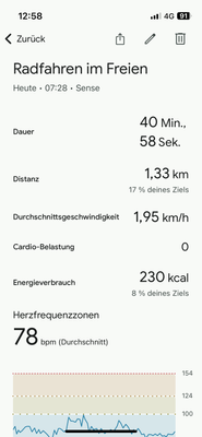

Hallo. Seit kurzem zeigt die App plötzlich falsche Strecken Angaben nach automatisch erkannten Fahrradfahrten. Ich fahre jeden Tag 2x rd. 14km Rad. In der App wird plötzlich angezeigt, dass ich zwar jeweils rd. 45 min gefahren bin, aber angeblich nur 1-2 km in dieser Zeit. Auch bei alten Aufzeichnungen, die Wochen und Monate alt sind, stimmen die Streckenangaben plötzlich nicht mehr, die sicher in der Vergangenheit korrekt angezeigt wurden. Heute gab es ein Update der App (iOS) aber der Fehler ist immer noch da. Woran liegt das?

Hallo @JuanFitbit , bisher beobachte ich das nur beim Radfahren. Auch die alten Aufzeichnungen sind verändert worden. Ich hab bisher noch nicht getestet, was passiert, wenn ich selbst die Aufzeichnung starte.

Wenn ich die Aufzeichnung selbst starte, ist die km Angabe korrekt. Automatische Aufzeichnung ist weiterhin fehlerhaft. Immer max. 1-2 km bei einer wirklichen Strecke von 14 km und 40 min Fahrtzeit, @JuanFitbit

@JuanFitbit habe allen Hinweisen gefolgt, aber der Fehler bleibt beim automatischen Tracking von Fahrradfahrten bestehen. Das Problem ist also noch da und ist wohl in der App und weniger in der Uhr zu suchen.

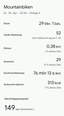

Ich nutze die Charge 6 aber genau die alle anderen Parameter scheinen korrekt, nur die Distanz nicht.
Hier ein Beispiel als Screenshot der automatischen Erfassung. Die tatsächliche Distanz war 7-8 km

@JuanFitbit bei mir sieht es so aus:
 Und das aber auch bei viel älteren Daten aus vergangenen Monaten und Jahren, die davor sicher korrekt waren.

Die Aktivität wird automatisch als "Mountainbiken" gestartet und gespeichert, obwohl die Strecke flach ist. Wenn ich es manuell als Mountainbiken starte ist es das gleiche Ergebnis. In dem Beispiel oben war die Strecke knapp 8km und es wurden nur 0,38km gespeichert, bist du sicher, dass diese sehr große Differenz durch Mountainbiken zustandekommt?
