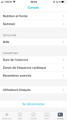

Bon, j'ai réglé mon problème. Je me suis simplement déconnecté de mon application iPhone et je me suis reconnecté, et voilà, mes stats de HR sont revenues.
Solution approuvée
