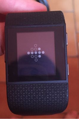

Bonjour a tous voila mon souci il mais plus possible de synchronisé ma Surge que ce soit sur mon iphone 6 ou allors avec le dongle fournie, j'ai beau rester appuyé 3 scd sur le bouton accueil rien de ce passe.
Ma montre a 4 mois acheter sur Materiel.net elle n'ai jamais tomber n'y tomber dans l'eau ou autre.
Que faire ????

le 09-08-2015 15:11
le 09-08-2015 15:11
ma montre reste figé comme cela durant 20 min avant de remettre horloge
le 09-08-2015 20:09
le 09-08-2015 20:09
pas très bon signe tout ça 😕
Bon, de mémoire, j'ai toujours eu de très bon retours avec ce que je commandais chez materiel.net. Si leur SAV est toujours aussi efficace, un coup de fil chez eux et ils devraient te proposer de la renvoyer pour te l'échanger. Tentes le coup ! au pire, tu peux toujours leur indiquer ce topic pour preuve et explication de ton problème. Ca amenera un piece de plus pour eux.
