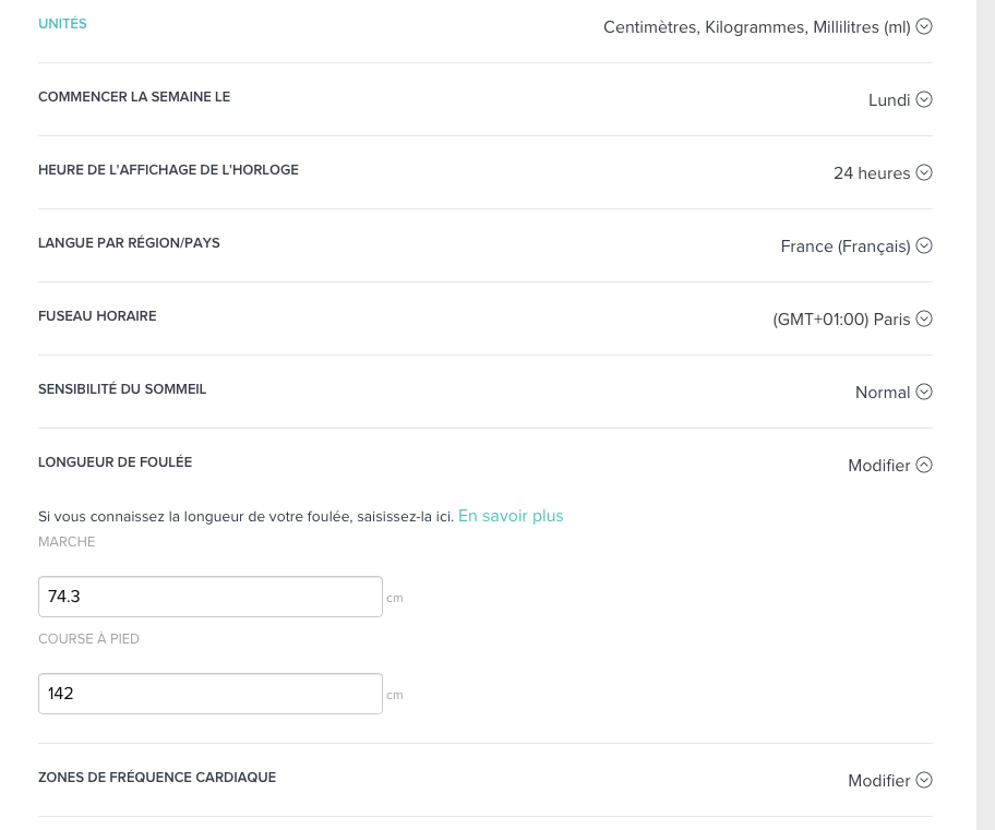

quels sont les paramètres de distance dans ton profil utilisateur ?
distances métriques, ou impériales ?
je n'ai jamais eu d'erreurs grossières en vélo extérieur.

Bonjour, et merci. Voici une copie d'écran. Cela me semble normal, tout en métrique bien sûr.
Ce matin on est sortis (par -5 degrée !, super); j'ai mis mode Randonnée pour voir. Les distances étaient encore plus erronées... (inférieures au réel, malgré une longueur de foulée de 142 cm... ). Aussi une saisie de données incomplète, peut être parce-que j'avais beaucoup de vêtements qui cachaient la montre...
Pour l'instant cette montre de donne aucun résultat utile.

en mode course, randonnée, marche, vélo extérieur, les longueurs de foulée ne sont pas utilisées pour calculer les distances, puisque le GPS est actif.
encore faut-il qu'il le soit.
forcer le redémarrage du Surge : bouton gauche + inférieur droit quelques secondes, le Surge redémarrera ensuite
pour les activités ci-dessus, s'assurer que le GPS est actif avant de démarrer : prédémarrer l'activité, recherche et acquisition des satellites, on peut ensuite démarrer le chrono et la distance.
en ces temps météo troublés, avec une grosse couverture nuageuse, il se peut que le GPS ne trouve pas les satellites, et on ne peut rien y faire.
le Surge sous les vêtements, c'est peu utile, selon ce qu'on veut en faire.
http://help.fitbit.com/?p=surge
