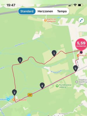

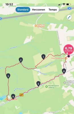

Hallo Juan,
ich habe alles durchgelesen und trotzdem ist das Tracking sehr ungenau. Eine von mir oft gelaufene Strecke ist auf einmal 1,2km länger als sonst. Kein Wunder, bei den Schlangenlinien die die Uhr getrackt hat. Und nein, ich war nicht betrunken.
Bild 1 Tracking Versa 2
Bild 2 Tracking Versa 4
sowas darf einfach nicht sein. Zumal meine Durchschnittsgeschwindigkeit dadurch verfälscht wurde. Ich war spazieren und bin vielleicht 10 min und 30 Sekunden pro km gelaufen. Laut der Aufzeichnung war es 1 Minute weniger pro km. Mir sind die genauen Daten beim Training sehr wichtig.
Das Problem ist übrigens nicht gelöst, bin da wohl aus Versehen drauf gekommen, sorry.

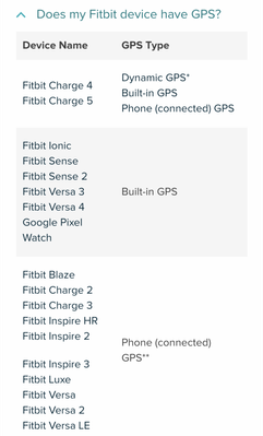

Derzeit müsstest du auf eine Uhr / Tracker setzen, die kein GPS integriert hat oder das connected GPS unterstützt. Anbei mal eine Übersicht:

Ja, die Übersicht hab ich schon gesehen.
Für mich kommen optisch nur die Versa oder Sense in Frage. Von den Funktionen überzeugt mich bisher jedoch nur die Versa 2, finde da jedoch den Wechsel der Armbänder so nervig.
Ich überlege gerade ob ich die Versa 4 zurückgebe und wieder eine Versa 2 nehme, oder ob ich es ganz lasse. Bin einfach sehr enttäuscht über die Zuverlässigkeit der Versa 4. Zumal ich die vor dem Training jedes Mal erst laden muss, da das Tracking nur mit fast vollem Akku einigermaßen genau zu funktionieren scheint.
