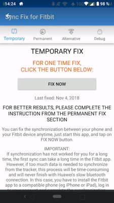

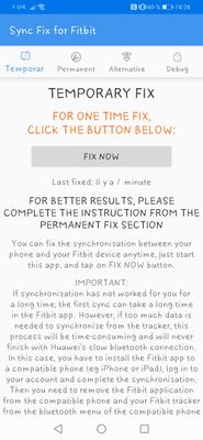

Essayez Fix Now comme illustré ci-dessous
Solution approuvéele 03-29-2020 14:37
le 03-29-2020 14:37
Oui et cela me demande de désactiver le Bluetooth

Waouh !
Super, cela fonctionne.
Un très grand merci de votre gentillesse et votre aide.
