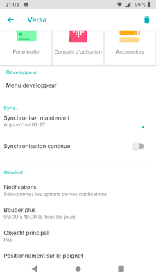

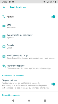

je n'ai pas d'iphone pour vous montrer les paramètres mais en android cela donne cela
cordialement

c'est normal
Instagram est dans la zone de paramètres "notifications de l'appli" (#TraduitParLeStagiaireCollège)
messages est dans la zone SMS

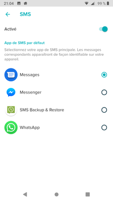

oui dans le paramètre messages vous cochez messages et vous synchronisez
