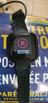

bonjour depuis plusieurs jours j'ai un soucis de synchronisation avec ma montre fitbit versa !
J'ai essayé plusieurs solutions dont redémarrage du smartphone ( Samsung S10 ) désinstallé lapp... puis redémarrage de la montre toujours pas reconnu au l'app.
Dernier recours le reset de la montre et après plusieurs tentatives le téléphone ne reconnaît pas la montre ! Puis depuis je me retrouve avec ce message
" data not cleared. sync & try again "
Je me retrouve toujours avec ce message ! J'aimerai savoir si quelqu'un a déjà eu ce problème

Bonjour
Il faut refaire la réinitialisation par appui long sur les 3 boutons jusqu'à la vibration ou affichage et maintien dans la continuité des boutons gauche et droit haut.

Ce défaut est supprimé en cas de réinitialisation. Assurez vous de bien maintenir les trois 10 a 15 secondes et de n'a pas relâcher le gauche et droit Haut jusqu'à l'affichage du logo animé.
Cette vidéo est pour la Ionic mais la méthode est la même

Ok
Dans l'application mobile fitbit, supprimer le jumelage de la montre et dans les paramètres du téléphone supprimer la connexion bluetooth associée
Puis redémarrez le téléphone et refaites une configuration d'appareil

ok
je suis allé voir sur le site US c'est apparemment assez courant.
dernière tentative avant la case SAV
supprimer le jumelage de montre s'il existe encore sur l'application mobile ET les paramètres bluetooth
déconnecter votre compte fitbit de l'application
désinstaller l'application
redémarrer le téléphone
réinstaller l'application
redemarrer la montre (appui long bouton gauche et droit BAS)
lancer l'application et tenter une configuration d'appareil
allez on y croit !!

Ben je t'avoue que j'ai eu l'espoir lorsqu'elle s'est mise a vibrer ! Mais voilà malgré le suivis pas a pas je retourne encore sur le meme message d'erreur " Data not cleared sync and try again "

Bien je reviens vers vous @Yaya2Mada , je crains qu'il soit nécessaire de contacter le SAV.
Suivez le lien AIDE en bas de cette page web puis assistance technique.
