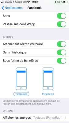

Est-ce que tu as activé dans les réglages de notifications de Facebook sur ton iPhone "Afficher sur l'écran verrouillé", "Dans l'historique" et "Sous forme de bannière" ?
Sinon, pour pouvoir activer l'application Facebook dans les réglages de l'application Fitbit, il faut avoir reçu au moins une notification sur ton téléphone afin de voir apparaitre Facebook dans "Notifications de l'app" sur Fitbit.

Il doit y a avoir un soucis dans ta config car ça marche chez moi (j'ai aussi un iPhone).
Solution approuvéele 04-17-2018 14:58
le 04-17-2018 14:58
Réglages Notifications Facebook Iphone
Réglages de Notifications de l'app Fitbit
Et j'ai en plus activer la synchronisation continue dans l'application Fitbit.

Bonsoir, je possédais la fitbit blaze avant d'acquérir la versa. Je recevais parfaitement mes notifications d'applications (facebook, instagram ...).
J'ai vérifié les paramètres tels que votre capture le montre, les critères sont bons mais je n'ai pas de choix d'application une fois sur mon application Fitbit ; je ne comprends pas pourquoi !? Avez-vous une idée ???
