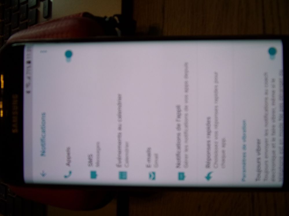

bonjour, j'ai essayé les solutions que vous m'avez indiqué et ça ne fonctionne toujours pas. Comme avant les autres notifications sauf la notification en retard des appels qui ne fonctionne plus depuis que j'ai fait les opérations indiquées dans le post en dessous.100_0516.JPG100_0515.JPG

Merci pour ta réponse et ta collaboration en ajoutant des images @Cathymini. Je te remercie aussi pour avoir essayé les manipulations conseillés. Je m'excuse pour le délai de la réponse.
A continuation, je voudrais que tu m'éclaircis si tu ne reçois pas du tout les notifications d'appel ou si tu les reçois mais en retard?
