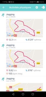

 bonjour, mon souci c'est que la distance n'est pas la bonne. Pour preuve, l'activité sur la montre et sur l'appli fitbit du téléphone.
Je suis un peu déçu. J'ai pris cette montre en espérant pouvoir m'en servir pour la course et c'est impossible. La synchronisation se fait.
Merci.
