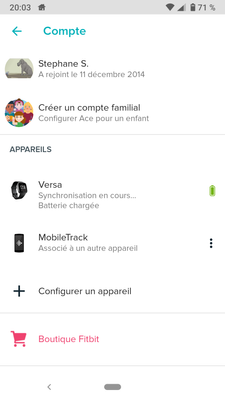

Qu'affiche La montre ?
Dans l'application Fitbit avez vous Encore un jumelage comme ci-dessous
