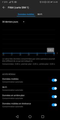

C'est déjà le cas malheureusement, l'utilisation en arrière plan est bien activé...

Ok mais ce que vous montrez c'est l'accès en arrière plan aux données mobiles. Il faut regarder le fonctionnement en arrière plan. Je ne peux vous aider plus, je surfe avec le robot vert.
