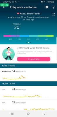

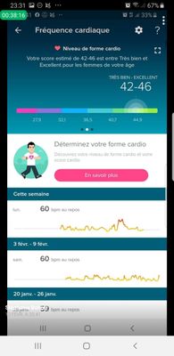

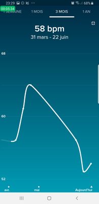

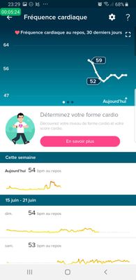

Les réglages sont bons, les données entrées sont correctes, le GPS est activé. Je ne pratique pas la course à pieds.
Ci joint les captures d'écran  : en février score très bien (42-46), aujourd'hui moyen (30). En février j'étais en arrêt pour blessure. Aujourd'hui 5 à 6 entraînements par semaine. Poids inchangé, taux de masse Grasse inchangé, bpm à 54 aujourd'hui contre 60 en février. Je porte ma montre H24.

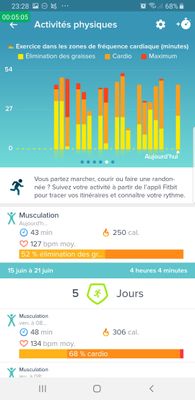

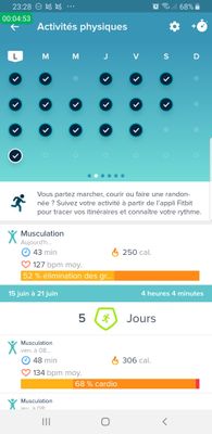

Je ne cours pas je fais de la musculation en salle.
Non je portais la montre tous les jours mais les données cardiaque n'étaient plus synchronisées pour une raison inconnue. Cela est revenu récemment sans rien faire.
Je me sers du GPS lorsque je fais du vélo.
Depuis 2 semaines je porte la montre H24
