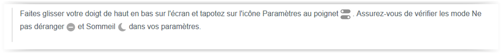

bonjour
sur la dernière mise à jour est apparu la fonction "ne pas déranger" qui permet de ne pas avoir de vibration sur certaines heures et manuellement
le réglage se fait dans le menu paramètres de la montre / Ne pas déranger
et la bascule manuelle par les raccourcis rapides
cordialement
