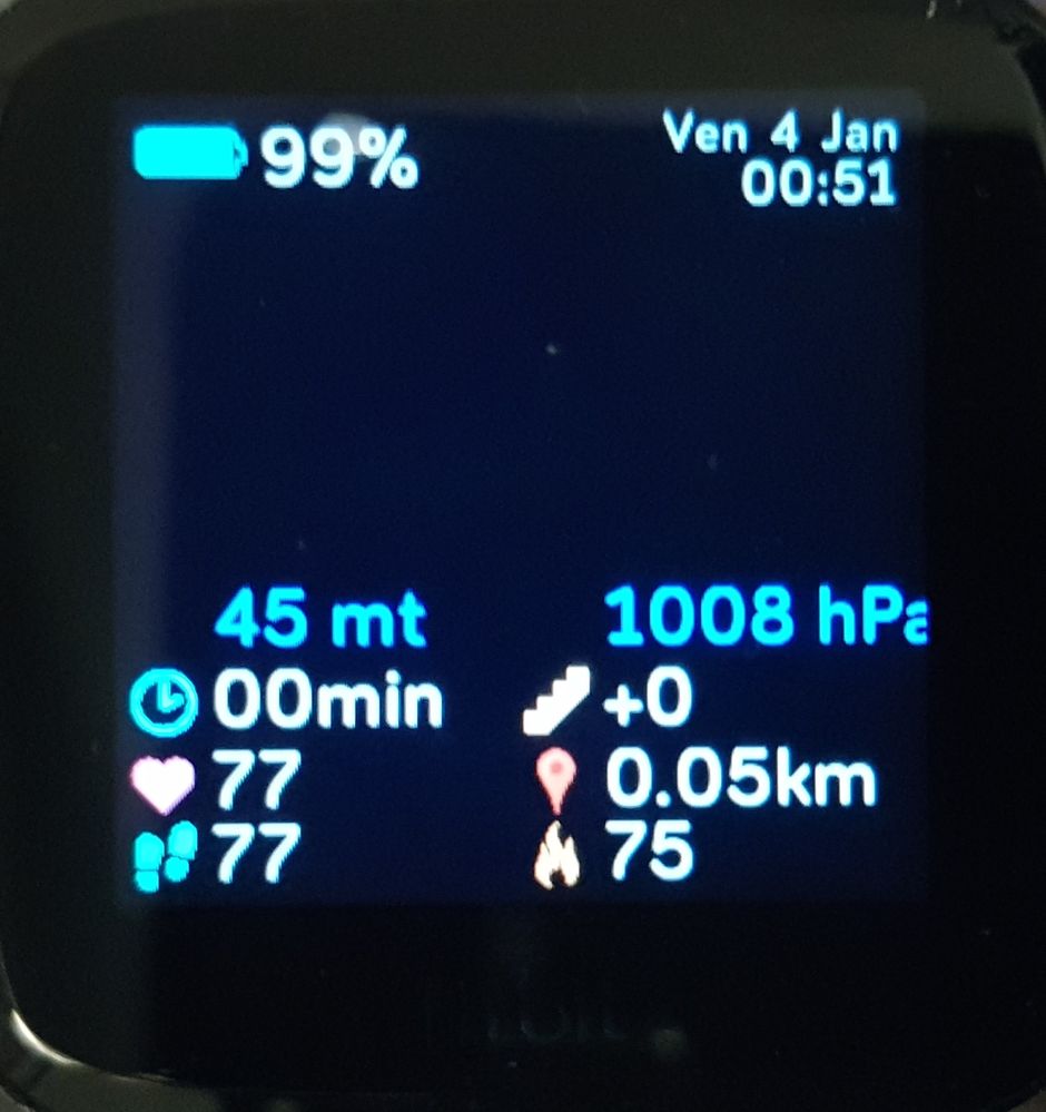

Ma montre affiche une altitude négative en face de la pression (-133mt au moment où j'écris). Y-a-t-il un réglage particulier à effectuer pour "calibrer" l'altitude ?

Je te souhaite la bienvenue dans la Communauté @Ranglin00! Merci de partager ce qui se passe avec l'affichage de l'altitude sur ta Fitbit Versa, afin de mieux t'aider, peux tu indiquer ou tu étais au moment que t'as vu cette lecture? en montagne? est-ce qu'il faisait froid ou il y avait du vent? De plus peux tu attacher une photo? Voici le lien sur comment attacher des images dans tes post. En attendant redémarre ta Versa s'il te plaît.
En ce qui concerne le réglage pour calibrer l'altitude, il n'existe pas cette option. Mais je te conseille de poser ta demande dans le forum des Suggestions des Fonctionnalités afin que nos développeurs puissent la prendre en compte.

Voici en photo le problème. La photo est prise d'un endroit à température normale et sans vent. C'est un endroit qui est réellement à 255 mètres d'altitude mais qui est indiqué à 46 mètres (voir photo).
J'ai pourtant redémarré la montre comme tu me l'indiquais.
J'attends ton retour. Merci

en effet, cette altitude est une estimation en fonction de la pression.
elle n est pas calibrable, elle peut juste servir a connaitre une differenced altitude  entre deux points.
cette mesure d altitude est directement lié a la pression atmospherique qui est juste en face.
avec une pression differente tu trouvera une altitude differente.
comme dis  @SunsetRunner, la valeur est tres versatile.

 Pour l’altimètre, j’aurais peut-être une suggestion qui est de proposer à l’utilisateur un “bouton” pour indiquer l’altitude où il est. Du coup l’application prend cette altitude et la pression mesurée comme référence et fait un delta pour donner les autres altitudes.
 L’utilisateur sait ensuite qu’il doit donner une référence s’il y a un trop grand décalage (c’est par ailleurs ce qui se fait avec beaucoup d’altimètres puisque la pression change en fonction du temps eu d’autres éléments). Souvent on doit régler son altimètre tous les jours en se mettant à une altitude connue et en la redonnant comme référence
