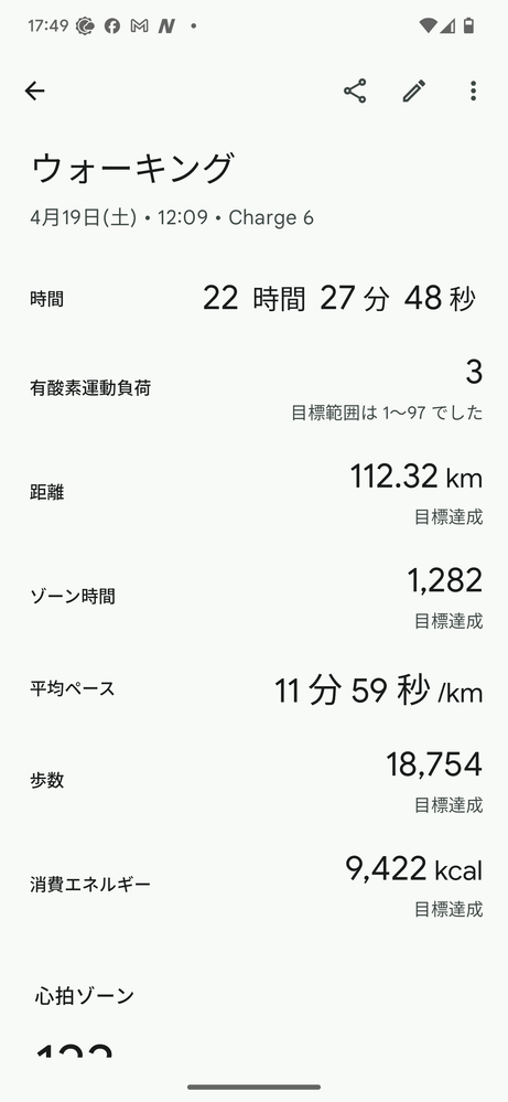

以下の例1をみると、112.32kmに対して歩数が18,754歩となっていて、明らかに歩数が少なすぎます(これだと歩幅が6m近くある計算になってしまう)。
例1

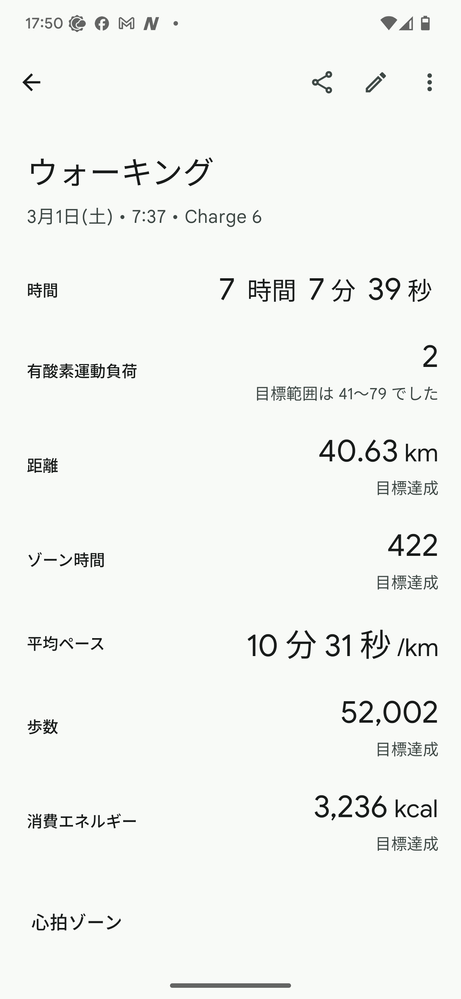

この事象は比較的短めのウォーキングであれば起こらないようで、以下の例2の場合、40.63kmに対して52,002歩となっており妥当な値に見えます(歩幅は70数センチ)。
例2
これはあくまで推測なのですが、歩数の値が16ビットを超えるとオーバフロー(?)してしまい、結局下位16ビットしか記録できていないのではないかという気がします。例えば例1の場合、本来149,826歩 = 0x24942であるところが下位16ビットの 0x4942(18,754歩)しか記録できていないと仮定するとおおよそ辻褄があいそうです(149,826歩だと歩幅は70数センチ)。
ここ数か月、長距離のウォーキングをするたびに歩数値の異常が起こるのですが、「16ビットを超えるとオーバフロー(?)している」と仮定すると、おおよそ実態にあった妥当な数字になります。

上の例1および例2をみると、有酸素運動負荷の値がそれぞれ一桁になっていて、実際の運動量に対して数字が明らかにおかしいです。

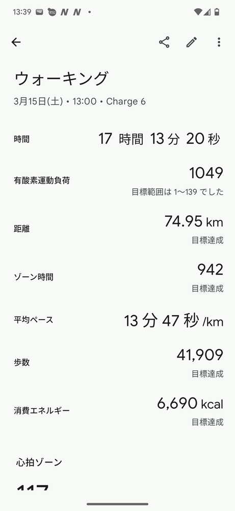

こちらの事象は必ずしも長時間ウォーキングだと起こるというわけではなさそうで、どういうときに起こるのかはよくわかりません。以下の例3だと、長時間で歩数は異常値になっていますが、有酸素運動負荷は1049であり妥当と思われる数字になっています。
例3

例3も同様だとすると、本来107,445歩 = 0x1A3B5であるところが、16ビットの下位4桁 の0xA3B5(41,909歩)しか記録されず、107,445歩だと歩幅は約70センチで、こちらも辻褄あいますね。
