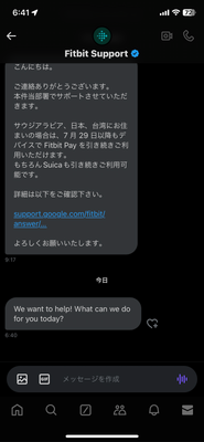

追加質問ですが、こちらのスレッドをXに貼り付ける方法はご存知でしょうか?
受理解決策
0 件の賞賛
このURLをチャット欄にテキストとして貼るだけです。チャットへはいつでも貼り付け可能です。今日は日曜ですが、日本法人以外が対応する場合もあるので、やっておいても良いかも?
https://community.fitbit.com/t5/%E3%83%98%E3%83%AB%E3%83%97/%E3%83%81%E3%83%A3%E3%83%BC%E3%82%B85%E3...
受理解決策
0 件の賞賛
ありがとうございます、
貼り付け先のXは、Fitbit Supportでよいですよね?
受理解決策
0 件の賞賛
