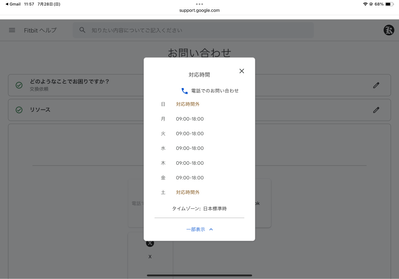

受理解決策
ありがとうございます。
以前は電話していたのですが、今は電話もなくなりましたよね。
番号は表示されていてもかかりません。
アカウントをGoogle移行したら、元の名前も使えなくなってしまい、名前を変えてしまいましたがすみません。
ありがとうございました。
受理解決策
0 件の賞賛
受理解決策
そうです、そうです。
そのページはありますが、電話はかかりません。
受理解決策
0 件の賞賛

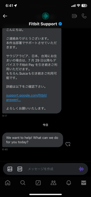

まずはX(ツイッター)で
テキスト情報(メルアド、このスレッドURL、経緯等)を伝えておき、
それから電話するのが良いかと思います。電話は文字にするのが大変な内容に絞る。
受理解決策
X(ツイッター)にて電話番号も聞いてみて下さい。土日は営業時間外です。
受理解決策
受理解決策
なるほど!
XもFacebookも、タップするとまたヘルプトップに戻るので、Xで直接検索してサポートアカウントは見つけましたが、英語表記だったので、躊躇していました。
DMだと良いのかもしれないですね!
受理解決策
