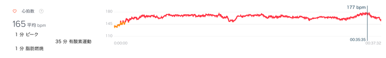

こちらはFitbitダッシュボードの画面キャプチャで、
私が4月10日にランニングした際のデータです。
カーソルの当たっている部分は、心拍が177[bpm]となっており
時刻は19時36分ごろです。
JSTをUTCにすると、
エクスポートされた時間と合うことがわかります。
https://www.jisakeisan.com/?y=2024&m=4&d=10&hh=19&mm=36&t1=jst&t2=utc)
データエクスポート時の時間をJSTにする方法はまだ調べがついておりませんが
一旦この質問は閉じようと思います。
コメント・アドバイスをくださった方々、ありがとうございました。
