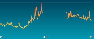

アプリで心拍数を見て(メイン画面のハートマークをタップするとグラフが出ます)、グラフに途切れがなければ問題なしと思ってください。
↓ダメな例(出先で電池切れ--;)
受理解決策

ご指南いただいた通りに心拍数のグラフを確認しましたら、睡眠ステージが取れなくなった4日目以降、グラフが半日以上表示されていない日や、数時間空白→グラフ出現→又空白の繰り返しなど明らかに心拍数のグラフがおかしい状況です。やはりご指摘のあった通りですね。思い出したのですが、睡眠予定時間になるとバイブレーションで知らせが出来るように設定(毎日)しているたですが、睡眠ステージが取れなくなった日からその通知が来ない事に気がつきました。(本日も)買って一週間も経っていないのに残念過ぎます・・
