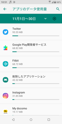

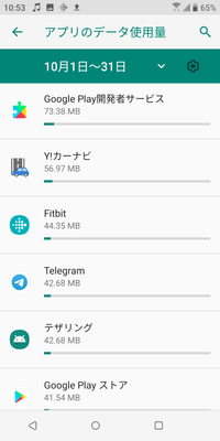

取り敢えず私も過去2ヶ月の通信量を確認してみました!
月末(今月)で先月と同程度なので、1G等のデータは流れていませんね…
やはり設定の問題(と言ってもそんなにネットへのやり取りが多いアプリの気はしないのですが)なのかもしれませんね…
それと先日行われたOS4.1アップデートも関係あるのかな?
通信周りの問題かもしれないのでアプリの再インストールも試してみるのも良いかと思いますm(__)m

ご親切にありがとうございます。
こちらは AndroidのGalaxyを使用しています。
パケットの使用量が急に多くなっていたので、アプリごとの通信量を確認したところ、今月から使い始めた fitbit のアプリが原因である事がわかりました。外でそんなにアプリを開いてるわけではないので、何か設定を間違えてるのかも知れません💦
11-25-2019 11:02
11-25-2019 11:02

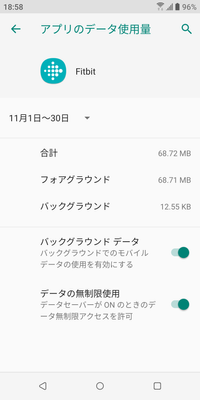

取り敢えず再インストール後にもデータ量が減らない場合は以下の設定を変更すると良いかもです。
しかしながら非推奨ではありますので自己管理のできる範囲でお願いしますm(__)m
データ使用量の画面から該当アプリをタップ
”バックグラウンドデータ”の設定をoff
(これをoffにする事で外出時のモバイル通信を遮断)
