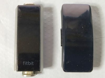

11-13-2019 16:38 - 編集済み 11-13-2019 16:40
写りあまりよくありませんが……
サイズ感ですが全部ブラスチックのInspireは黒一色なのでそれが大きく見える要因ではないかと思います。幅はスイッチ部を避ければ1mm程度マシ程度で、最大厚みもあまり変わりません。が、パネル部は大きいですよ(Alta HRはサイドの金属部分が△状に出っ張っているからパネル部は狭め)。
あと、Alta HRのバンドはいわゆる「時計バンド型」で、これあまり好きじゃないのでAltaで使っていたワンタッチバンド(のパチモノ)使ってます。Inspireはワンタッチバンドの系統です。
11-13-2019 22:42
11-13-2019 22:42
@TR7743 さん、
ありがとうございます!
inspireはプラだったんですね。
その分軽くなってるってことですかねー。耐久性は気になりますが。
そしてやっぱりinspireは大きく見えます。ほぼ同じ幅なんて、、、!
サイドがシルバーな分AltaHRが細く見えるんですね。
