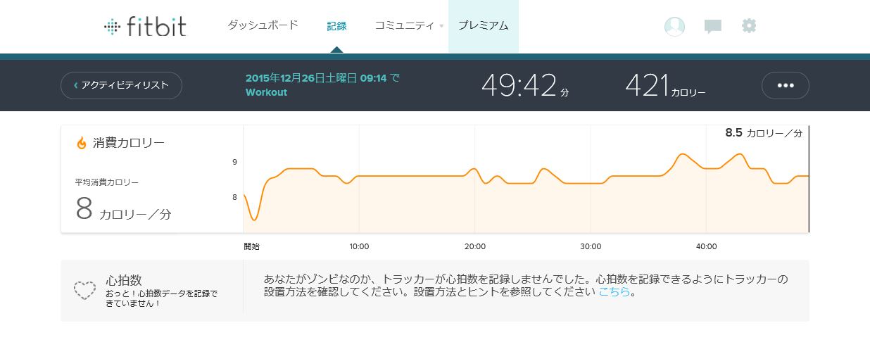

昨日21時から心拍数グラフが表示されなくなりました。このような事象は初めてです。
ワークアウトで心拍数が記録できていないと警告が出ているので、単なる表示だけの問題ではないようです。
位置
①心拍数以外は正常に動作していて、本体でも心拍数は表示されています。
②心拍数グラフとワークアウトの心拍数が表示されない
③本体のリセット、スマフォの再起動を行いましたが、解決していません。
④ASUS Zenfone5
